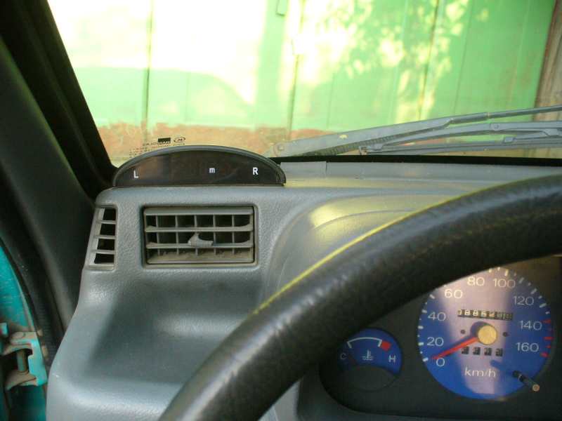

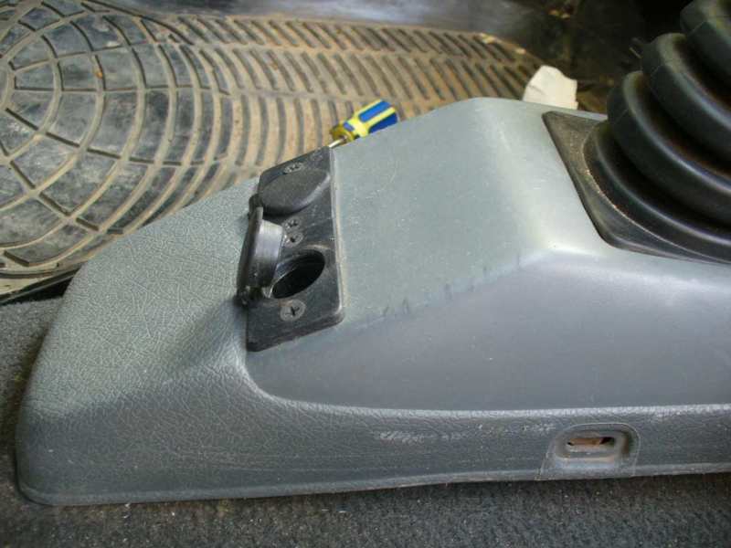

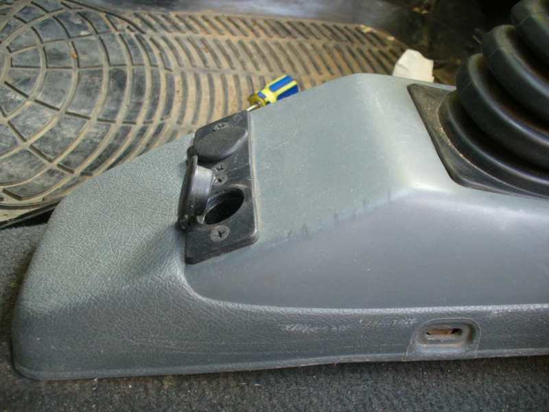

Сейчас гнезд прикуривателя всегда не хватает. И хотя парктроник и видеорегистратор заведены своими линиями, пришлось ставить дополнительные розетки. Они работают через реле от замка зажигания. Так что забытый во включенном состоянии греющий коврик за время отсутствия водителя не посадит аккумулятор. Очень удобный агрегат, особенно для начинающих и невнимательных. На прибор можно не смотреть, оринтируемся по писку. Мой удобен еще и тем, что от заднего блока в блоку индикации не пришлось тянуть провода (беспроводной он). Кому показалось недостаточно просто саморезов по варианту 1...  Любую пластинки-уголок крепим через обойму к резиновому приливу (как в варианте 1), затем дополнительно один-два самореза через уголок сверху в резину.
Добавлено: Пт Июл 12, 2013 21:04
Добавлено: Пт Июл 12, 2013 20:59
Просмотр: 625

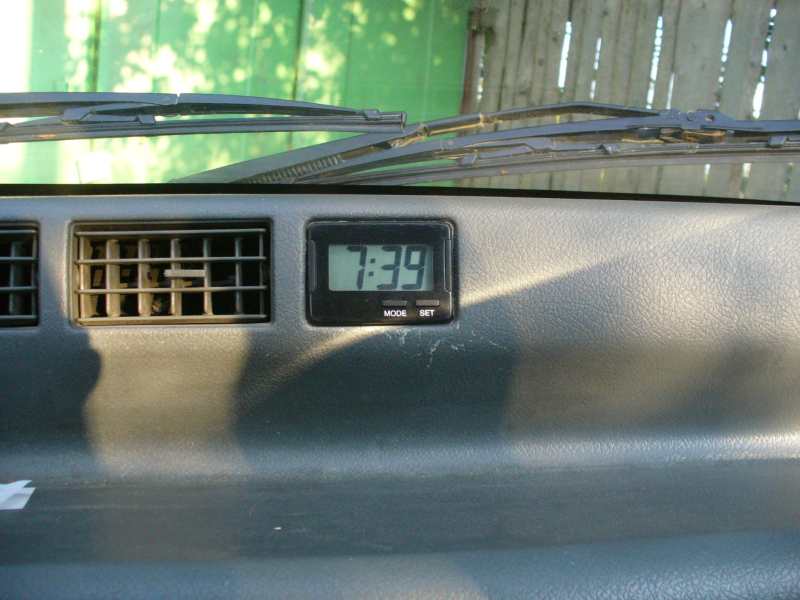

Добавлено: Пт Июл 12, 2013 20:55
Просмотр: 644

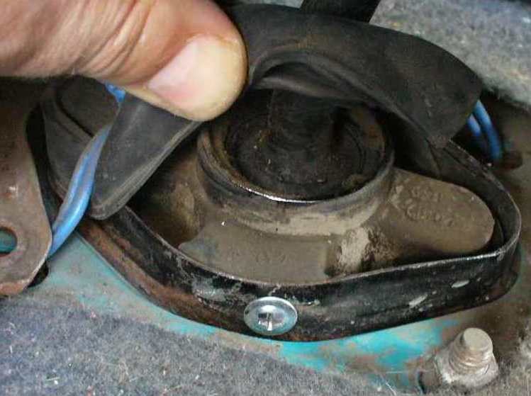

Название: Лечение резинометаллической подушки рычага переключения передач вариант 2
Добавлено: Пт Июл 12, 2013 20:00
Просмотр: 638

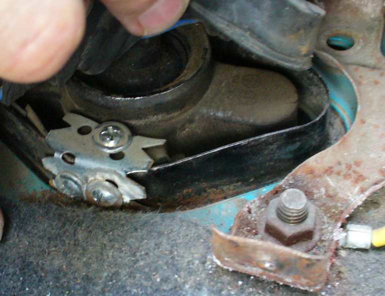

С левой стороны  и с правой стороны просверлить металлическую обойму и вогнать один-два самореза в каждый резиновый прилив. Резина жесткая, саморез держится хорошо.
Название: Лечение резинометаллической подушки рычага переключения передач вариант 1
Добавлено: Пт Июл 12, 2013 19:53
Просмотр: 633

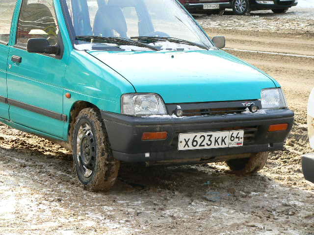

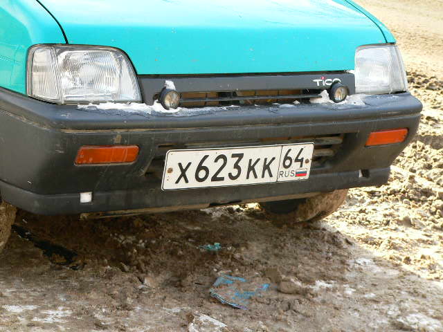

Название: Фара Hella Micro DE на Daewoo Tico
Добавлено: Чт Фев 16, 2012 20:30
Просмотр: 1337
Добавлено: Чт Фев 16, 2012 20:29
Просмотр: 1322

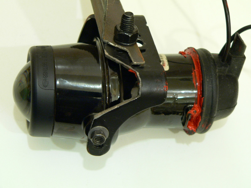

Название: Заднюю заглушку дополнительно намазал герметиком, хотя, судя по отзывам, и так хорошо держит
Добавлено: Вс Фев 12, 2012 20:42
Просмотр: 1347

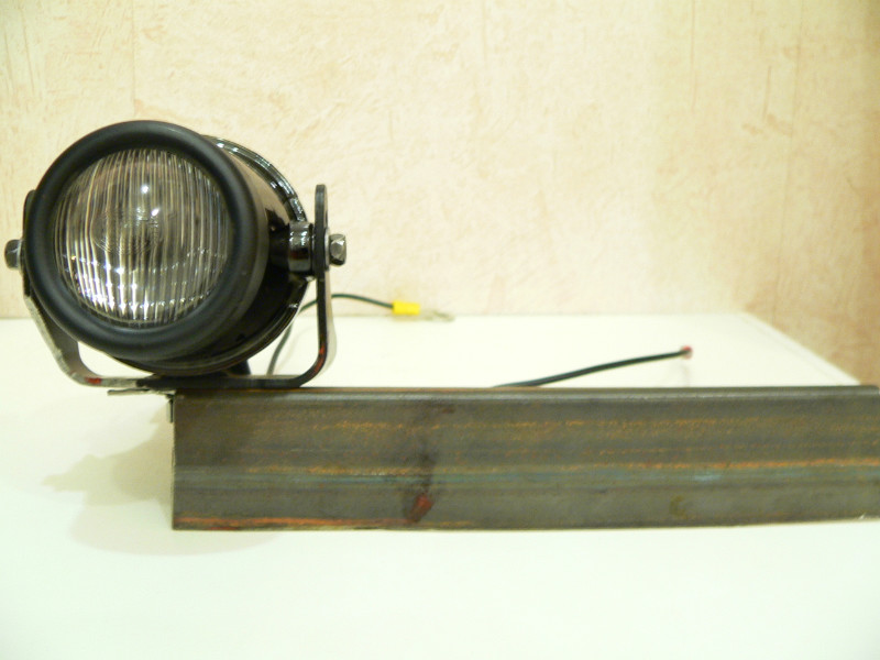

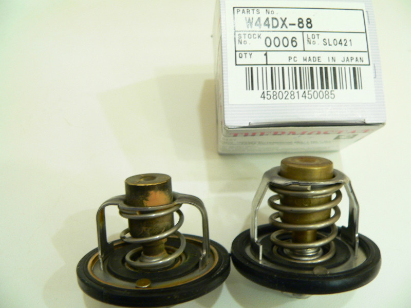

Родной термостат выглядит несколько недокормленным
Название: Штатный кронштейн пришлось "доработать напильником"
Добавлено: Вс Фев 12, 2012 20:40
Просмотр: 595

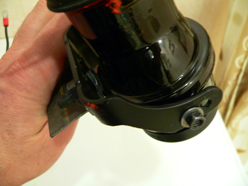

Название: Фара Hella Micro DE на дополнительном кронштейне
Добавлено: Вс Фев 12, 2012 20:38
Просмотр: 582
Добавлено: Вс Фев 12, 2012 20:26
Просмотр: 1094
