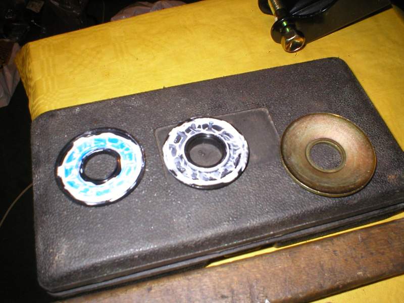

На матизе подшипник скольжения другой немного - он закрытый и поэтому понадежней.
Если менять только подшипники на матизовские, то тогда нужно заказать еще и опорные шайбы - они отштампованы именно под матизовский подшипник.Только при покупке надо смотреть, чтоб дали именно под матизовские подшипники, так как у многих продавцов тиковские идут альтренативой, а на самом деле они разные.
Отличия опорных шайб:
тиковские - отштампованы просто на конус
матизовские - на конус отштампованы только края шайбы
вот фото опорного матизовского подшипника со снятой крышечкой и опорной шайбы для него http://tico.spb.ru/Forum/album_pic.php?pic_id=160
Верхние резинки - это те, которые в верхней опоре?Они одинаковые, притом матизовские опоры бывают целиковые, то есть железяка идет вместе с запресованной в нее резинкой. |
