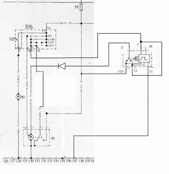

По итогам изучения наработок матиз-клуба и лично Karat2 установлено реле стеклоочистителей от ВАЗ-2108 (код 526.3747) Возможно использование аналогичных реле, таких как 41.3777. Не стал усложнять схему регулировкой паузы, решил ограничиться режимом "по умолчанию". В дальнейшем можно произвести доработку - добавить два провода и переменный резистор.
Схема
http://tico.spb.ru/Forum/album_pic.php?pic_id=331
Испольуется положение подрулевого переключателя LOW
Для исключения шума при работе реле монтаж произведен под капотом.
Все подключения произведены в непосредственной близости от электродвигателя стеклоочистителя. Разъем от двигателя лучше отключить. Все работы производим при отключенной минусовой клемме аккумулятора.
По сути дела, вмешательство в эл. проводку сводится к разрезанию синего провода и зачистке участка на желто - синем проводе.
Диод обеспечивает корректную работу быстрого режима. Использован КД213.
Вывод 86 реле можно использовать для включения дворников вместе с омывателем. Я не стал - надо делать задержку, иначе дворники успевают уйти по сухому стеклу.
В моем варианте цикл таков: 1 взмах - пауза прибл. 4 секунды.
Прошу прощения за качество графики Smile

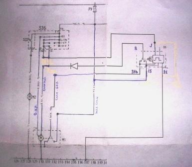

Я дико извиняюсь, но в данной редакции схема не работает.Вот как получилось у меня:
разрезаем синий и сине-белый, желто-синий зачищаем.
J на синий+сине-белый из жгута
S на синий из разъема
15 на желто-синий
31b на сине-белый из разъема
31 на минус
реле 41.3777. Схему отправил Diosу.

В принципе там вариант не один Smile Работает без диода? Вместо Low стал прерывистый и High работает по прежнему?
Интересно глянуть схему.
Могу заверить, что моя схема не только на бумаге, но и в железе реализована и работает Smile

Диод поставил. Hi работает, прерывистый на Low.
Когда подключал по той схеме,при включении зажигания сразу включался Low, а прерывистого вообще не было.
Насчет схемы- подсказал бы кто куда ее прилепить и как на нее ссылку дать.

Картинки можно загрузить в свою фотогалерею.
Так?
Схема http://tico.spb.ru/Forum/album_pic.php?pic_id=352
