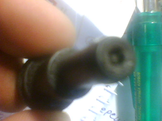

снял клапан, мрак, у него с отдной стороны замёрзло отверстие Smile отогревается потихоньку...в растворителе...
http://tico.spb.ru/Forum/album_pic.php?pic_id=472
хм...не пойму откуда там могла взяться вода чтоб замёрзнуть, может испарения какие нить из картера?

СообщениеДобавлено: Вс Дек 20, 2009 14:46    Заголовок сообщения: Ответить с цитатой
Думаю, это конденсат. Он, гад, есть везде. Даже на МКС.

СообщениеДобавлено: Вс Дек 20, 2009 15:00    Заголовок сообщения: Ответить с цитатой
отогрелся и прочистился клапан, похоже что растворилась и пружинка там, потому как при переворачивании по вертикали клапана там что то перемещается...насколько тугая пружинка должна быть? поднять шарик, заткнуть отверстие, или же сильней ещё???
продувается в обе стороны, но в сторону воздушки хуже...
очень хоца его разобрать и прочистить...боюсь разломать корпус и обратно не смогу герметично заклеить...

СообщениеДобавлено: Вс Дек 20, 2009 16:07    Заголовок сообщения: Ответить с цитатой
Бряк внутри клапана- это нормально, так было и на новом.
Насколько тугая- ХЗ, никто ведь не измерял. Ставь как есть, там видно будет.
Единственное, что могу сказать точно: если клапан пропускает больше, чем нужно (и туда, и сюда), это значительно лучше, чем когда он вообще ничего не пропускает никуда.
