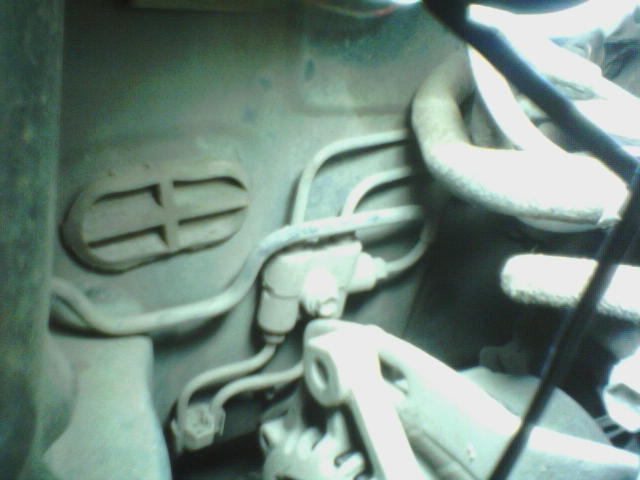

Здравствуйте!
У меня на пропорциональном клапане тормозная по резьбе(?) подтекает, заказал в магазине. Прислали, но меня гложет червячок сомнения.
дело в том, что в каталоге нарисована тормозмая система с одни "Колдуном" - его и прислали - а у меня на машинке их два стоит.
Вопрос: Есть ли разница в характеристиках?
№ того, что прислали: gm 51910A12-000
Спасибо.

А какова схема включения двух регуляторов??? Пока не могу уловить физического смысла...

пока не знаю. Вечером рассмотрю получше, что и куда идет от каждого.
По памяти, вроде как с одной стороны от каждого идут трубки на рабочие цилиндры, а с другой - под защитой по днищу куда-то вперед.

Сфотографировал. как выложить?[/img]

СообщениеДобавлено: Пн Авг 14, 2006 13:02    Заголовок сообщения: Ответить с цитатой
Выложил: http://tico.spb.ru/Forum/album_pic.php?pic_id=90[url]
По виду - оба регуляторы.
По виду, у тебя система с правым проходным цилиндром. Тем не менее, не понятно, зачем второй регулятор.

Еще пару фото: распределитель http://www.tico.spb.ru/Forum/album_pic.php?pic_id=91[url] и главный тормозной цилиндр http://www.tico.spb.ru/Forum/album_pic.php?pic_id=92[/url]
Две нижних трубки на распределителе идут каждя к своему "колдуну",
две верхних - к главному тормозному.
на главном цилиндре трубка, отходящая вправо (вид на фото) идет к левому рабочему цилиндру, а две трубки, отходящие влево - к распределителю.
