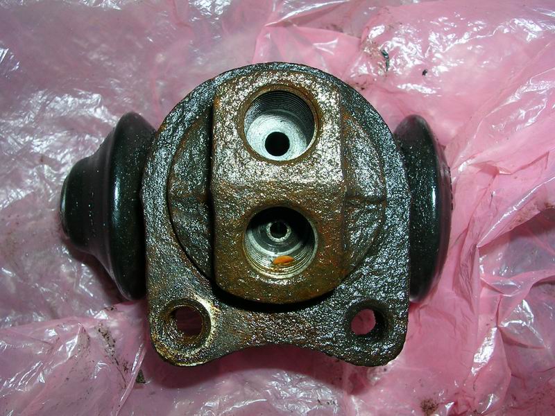

Задние тормозные цилиндры
По каталогу экзиста существуют
53401-78B00-000 -- задний правый тормозной цилиндр
53402-78B00-000 -- задний левый тормозной цилиндр
Это справедливо только для схемы, когда томозная магистраль приходит в правый тормозной механизм и через него транзитом уходит в левый. В большинстве же продававшихся в России автомобилей подвод нагистралей к обоим колесам независимый и надо устанавливать два одинаковых тормозных цилиндра 53402-78B00-000 (он же "унисекс"). Зрительно на машине определяется осмотром системы запитки цилиндров, на запчастях -- по наличию прокачного штуцера и разным отверстиям под магистраль и под прокачку (на "чисто правом" цилиндре отверстия одинаковые).
clip:
Может оказаться, что на цилиндре "унисекс" отверстие с резьбой для крепления к тормозному щиту ОДНО (в отличие от ДВУХ на фото http://tico.spb.ru/Forum/album_pic.php?pic_id=110) и не с той стороны, где надо для правого колеса. Будьте готовы просверлить в тормозном щите дополнительное отверстие.
