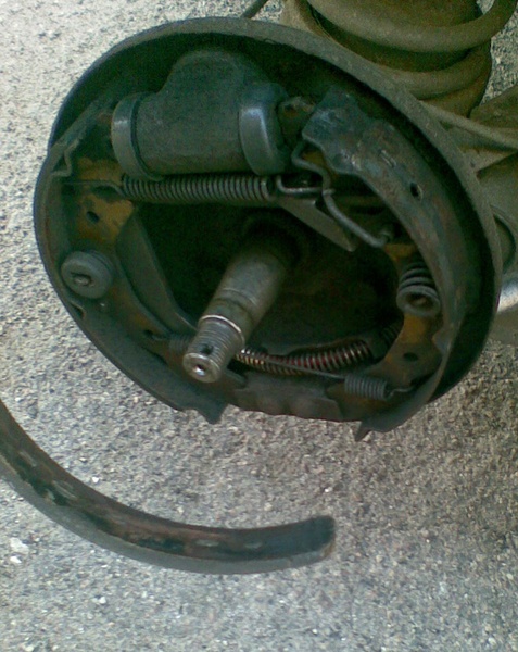

мдаааа.. неугадал
http://tico.spb.ru/Forum/album_pic.php?pic_id=796
отвалился тормозящий кусок колодки... Shocked
заказал новый комплект, послезавтра будут

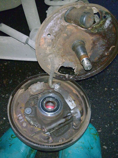

а по поводу щитков, они у всех в плачевном состоянии, кто их во время не загерметизировал, у меня трос ручника не был зафиксирован к левому щитку - соответственно и состояние, главное чтобы не допустить вот такого состояния:
http://tico.spb.ru/Forum/album_pic.php?pic_id=330

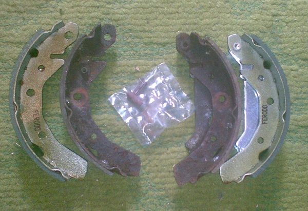

Приехали колодки, Ferodo FSB 566, по каталогу идут как на матиз. Смотрим фото.
http://tico.spb.ru/Forum/album_pic.php?pic_id=798
в середине старые колодки которые я 4 года назад снял и они валялись на балконе, разницы по крепежам, размерам, отверстиям нету абсолютно никакой. Итого колодки матиз = тико.
комплектация - 4 колодки и шпонки(отдельно, нужно будет самому вставлять, на pmc сразу вставленные были).
Обошлись фактически даром! 197 грн(1$ - 11.95 грн)! пмс также 197 стояли... а сразу после моего заказа цена выросла до 490 грн! судя по наклейке на коробке они с 2012ого на складе лежали гдето на екзисте наверное, на состояние это никак не повлияло, наверное изза этого такая цена стояла Smile
Сейчас поеду ставить.
