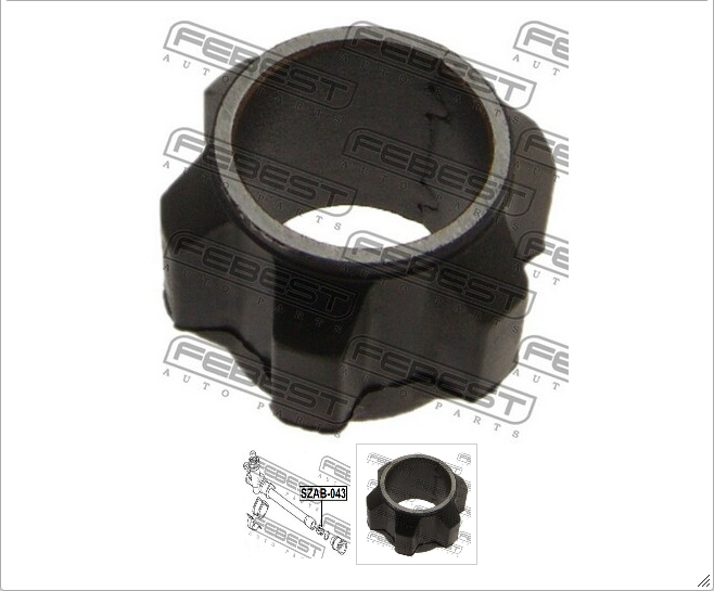

Втулка рулевой рейки FEBEST (код : SZAB043 ) на форумах Сузуки нашел как аналог нашей втулки,только наша из пластмассы,а эта из стали покрыта резиной.Встает туго в рейку и ничего теперь не гремит.
http://tico.spb.ru/Forum/album_pic.php?pic_id=664
