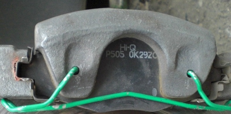

СообщениеДобавлено: Пн Июн 26, 2017 18:53    Заголовок сообщения: Ответить с цитатой
А кто-нибудь установил эти пружинки? На фото она зеленого цвета.
http://tico.spb.ru/Forum/album_pic.php?pic_id=836
Я не умничаю, просто на работе скучно
Сообщения: 2681
СообщениеДобавлено: Пн Июн 26, 2017 19:00    Заголовок сообщения: Ответить с цитатой
А смысл?
Когда все штатные детали новые- нет никаких шумов и сомнений.. .
