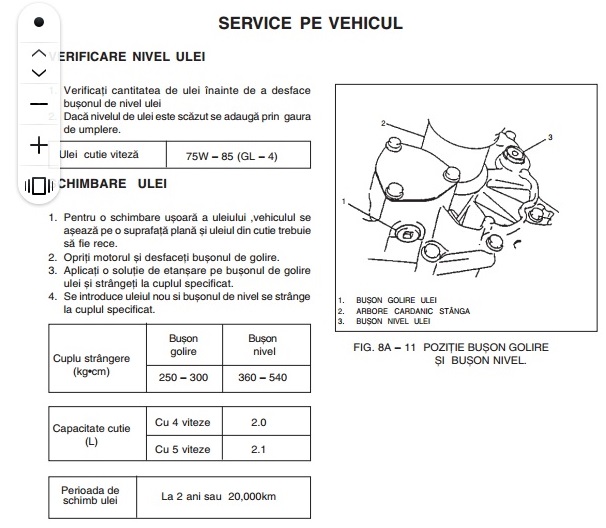

СообщениеДобавлено: Сб Сен 26, 2015 21:38    Заголовок сообщения: Ответить с цитатой
В румынском мануале написано, что замена масла через 2 года или 20 тыс. км.
http://tico.spb.ru/Forum/album_pic.php?pic_id=830
стр. 215
