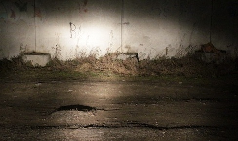

Кто знает - какова причина такого распределения ближнего света фары:
(поменял Левую фару с треснутым стеклом на новую)
http://tico.spb.ru/Forum/album_pic.php?pic_id=592
Это зависит от стекла, отражателя или положения лампы в фаре?
Там вроде лампу по другому и не вставишь.

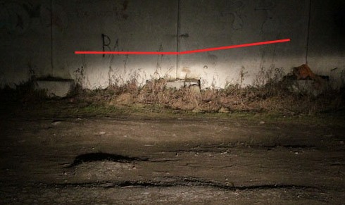

А вот так светит отдельно правая фара:
(красной линией показано наличие световой границы)
http://tico.spb.ru/Forum/album_pic.php?pic_id=593

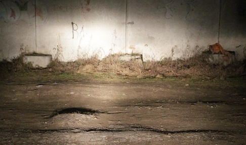

Таким вот получился ближний свет от обеих фар:
http://tico.spb.ru/Forum/album_pic.php?pic_id=594

да вроди левая фара светит выше чем нужно! надо отрегулировать.

Вот это: http://tico.spb.ru/Forum/album_pic.php?pic_id=592 -- одна левая?

а фара случаем не Japan Cars R00001E?
если такая, то распределение света заложено конструкцией отражателя и рассеивателем (стеклом)
с этим врятли что-то получиться, так примерно отрегулировать
дальнего на такой фаре в принципе нет, свет освещает все вокруг но не дорогу в даль
Да - это одна левая! Такая вот странная конфигурация...

Отрегулировал максимально вниз, но не опускал ещё винтом. который стоит вместо тяги корректора, поэтому отвёл правее, чтоб не слепило встречных
Фара временная, буду ставить обратно родную с тягой корректора, только стекло собираюсь поставить от этой, только боюсь начинать - както мудрёно... Начну экспериментировать с треснувшей.

Это не странная конфигурация. Это что-то типа "американский свет". Нерегулируемо.

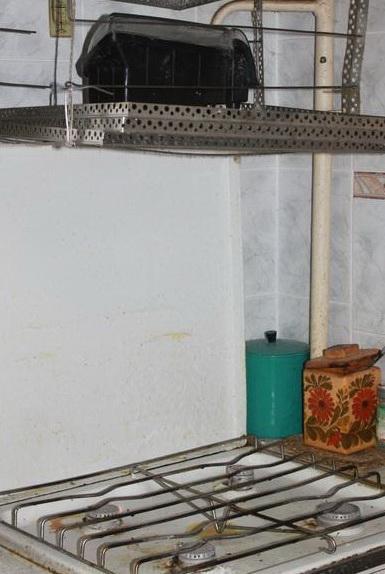

Нашёл, наконец, простой способ отделения стекла от фары - над включенными горелками газовой плиты. Минут 20 на медленном огне, потом немного добавляю высоту пламени примерно до половины максимального:

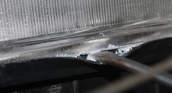

Примерно через 1 час (можно и дольше - корпус фары не расплавится) начинаю там же при горящих горелках ОЧЕНЬ МЕДЛЕННО отделять стекло от фары сначала при помощи ножа, потом отвёрткой:
http://tico.spb.ru/Forum/album_pic.php?pic_id=597
