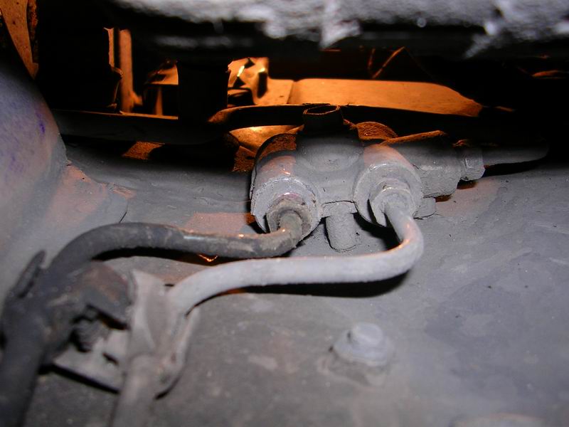

Началось всё с ТехОсмотра. Заднее правое тормозит слабее левого. Заменил в нем тормозной цилиндр, подвел колодки (автоподвод заржавел по-видимому) - стало лучше, ощутимо уменьшился ход педали, но всё равно разность тормозных усилий почти двойка: 970 Н на левом и 500 Н на правом заднем.
Стал искать дальше и увидел что похоже потек соединитель-разветвитель тормозных трубок: http://tico.spb.ru/Forum/album_pic.php?pic_id=103
он же, вид снизу http://tico.spb.ru/Forum/album_pic.php?pic_id=104
Других потеков не нашел, похоже проблема именно в нём, ведь в потёках как раз трубка ведущая к заднему правому колесу.

Два дня искал в магазинах спецключ на 10 (накидной с прорезью для трубки). Нашел.
С помощью него стронул резьбу на разветвителе и на полоборота открутил трубку, затем затянул всё обратно (сильнее чем было как минимум на полоборота). Генератор ОЧЕНЬ мешает, поэтому на такую простую операцию ушел чуть ли не час.
Затем прокачал контур - как велит мануал сначала заднее правое, потом переднее левое.
Поехал на ГТО и ПРОШЁЛ!!!! Тормозная сила на правом заднем выросла чуть ли не в 2 раза (на левом тоже усилие немного возросло) и разность тормозных сил вошла в разрешённые пределы (с 1 марта разрешена разность 25% для барабанных тормозов).
Итог: потрачена уйма времени и денег на ремонт, запчасти и инструменты. Exist успел прислать соединитель, который теперь не нужен.
Зато машина исправна и ТО пройден честно. Я думаю это всё перевешивает.
