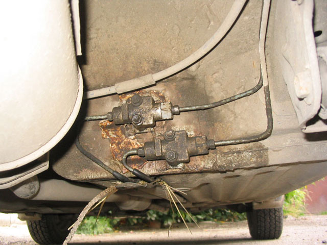

Здравствуйте!
У меня на пропорциональном клапане тормозная по резьбе(?) подтекает, заказал в магазине. Прислали, но меня гложет червячок сомнения.
дело в том, что в каталоге нарисована тормозмая система с одни "Колдуном" - его и прислали - а у меня на машинке их два стоит.
Вопрос: Есть ли разница в характеристиках?
№ того, что прислали: gm 51910A12-000
Спасибо. |

Зарегистрирован: 28.03.2003 Сообщения: 4037 Откуда: Санкт-Петербург
Добавлено: Пн Авг 14, 2006 11:14 Заголовок сообщения: |
| А какова схема включения двух регуляторов??? Пока не могу уловить физического смысла... |

пока не знаю. Вечером рассмотрю получше, что и куда идет от каждого.
По памяти, вроде как с одной стороны от каждого идут трубки на рабочие цилиндры, а с другой - под защитой по днищу куда-то вперед. |

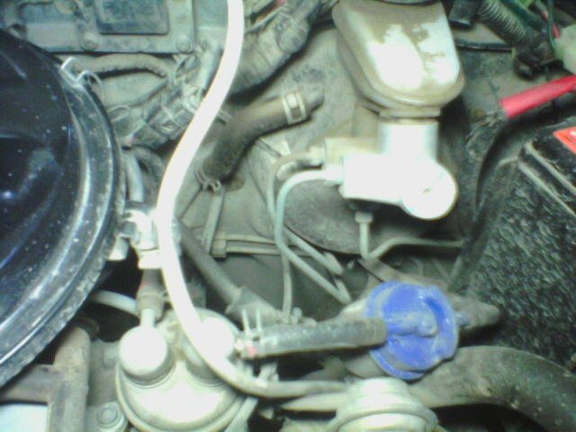

Sergey
Зарегистрирован: 14.08.2006 Сообщения: 12 Откуда: Тюмень
Добавлено: Пн Авг 14, 2006 12:48 Заголовок сообщения: |
| Сфотографировал. как выложить?[/img] |
Sergey
Добавлено: Пн Авг 14, 2006 15:29 Заголовок сообщения: |
| Sergey писал(а): |
По виду - оба регуляторы. |
По виду, у тебя система с правым проходным цилиндром. Тем не менее, не понятно, зачем второй регулятор. |
