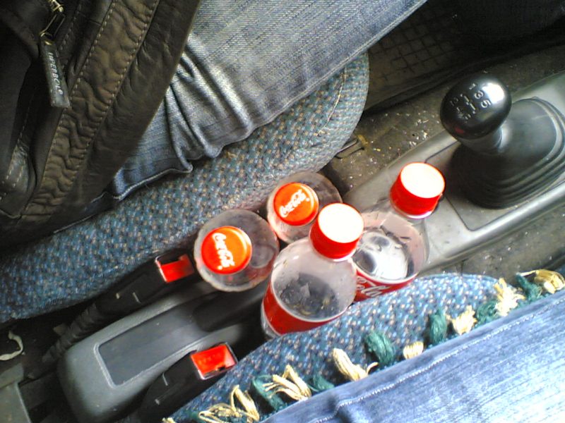

Иногда - бывает Smile А иногда бывает нужно положить чего-нибудь Smile
Телефон, к примеру, я кладу прям на приборную доску, сигареты слева. А вот воду, например, приходится втыкать между ручником и сиденьем, что не очень удобно Smile И диски катаются в холдере под сиденьем..
