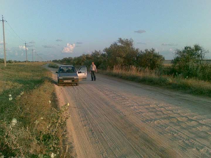

У нас, конечно, не такая зима как в Москве, но когда я снимал бак 2-го января сего года на улице было минус пять, а в боксе где-то плюс двенадцать. Между въездом в бокс и снятием заливной трубки с бака прошло часа полтора. Кстати у меня он висел на трех болтах, четвертый я хоть и подобрал - вкрутить не смог, отверстия не совпадают. Так дальше и висит на трех. При этом поездки по бездорожью далеко не редкость, амортизаторы пробиты три из четырех, машина выдержала арабатскую "гребенку"
http://tico.spb.ru/Forum/album_pic.php?pic_id=532
и хоть бы что.
