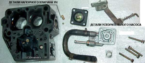

кто разбирал карб, выпал шарик, не могу найти где он должен быть...
http://tico.spb.ru/Forum/album_pic.php?pic_id=498
ткните пальцем куда его всунуть...

шарику нашлось место Smile рядом с клапаном ставится...
