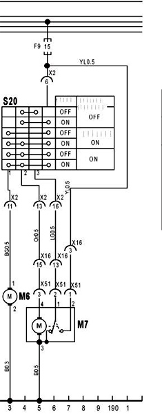

Эл. схемы не имею,а посему такой вопрос к форумчанам.Есть задний дворник и кнопка включения,все родное б/у.На самом дворнике 4 провода,черный масса,желтый,синий и оранжевый.На кнопке те,же провода,только черный идет на омыватель.В каком порядке это все подключать,чтобы при выключении дворник вставал на свое место?

СообщениеДобавлено: Ср Окт 21, 2009 9:40    Заголовок сообщения: Ответить с цитатой
http://tico.spb.ru/Forum/album_pic.php?pic_id=442
Ну и документацию полезно иметь Cool
http://tico.spb.ru/index.php?mn=doc&pg=doc
