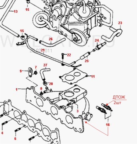

СообщениеДобавлено: Вт Окт 04, 2011 17:26    Заголовок сообщения: Ответить с цитатой
нее
у термостата датчик включения вентилятора
а датчик ОЖ на впускном коллекторе справа под карбюратором
вот http://tico.spb.ru/Forum/album_pic.php?pic_id=540
увидеть можно если снять аккумулятор(чтобы голову было куда просунуть)
причем их там 2, но задействован 1
возможно просто-напросто слетел проводок с датчика

У Тики, как у всех классических машин два действующих температурных датчика: один под карбюратором - для указателя температуры. Второй под термостатом - для вентилятора.(вполне может не работать, я у себя менял, заработало)
Сообщения: 4041
СообщениеДобавлено: Ср Окт 05, 2011 9:09    Заголовок сообщения: Ответить с цитатой
Датчиков, как правильно написал ustus, три, поскольку под карбюратором их два, но задействован из этих двух один.

СообщениеДобавлено: Пн Окт 10, 2011 17:12    Заголовок сообщения: Ответить с цитатой
Нашел все датчики, проблема оказалась немножко в другом. После постановки воздухозаборника в положение "зима" начал нагреваться двигатель и соответственно датчик температуры пополз вверх. В положении "лето" он как приклеенный стоит в начале шкалы.
