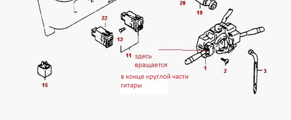

Собственно вчера начал выключать свет, а он выключился без щелчков, сегодня стал включать свет, а получается наконечник на котором изображены световые приборы вращается вместе с продолжением рычага, на котором надписи состояния, подскажите у меня рычаг сломанный или просто фиксатор надо подтянуть?

Всегда думал, что круглая (в сечении) часть рычага отлита одной болванкой с оконцовкой (прямоугольной в сечении).
Разборка покажет. Но вся эта подрулевая фиговина продаётся за гроши в соотв. разделе. По- моему, даже не у одного.
П.С. Не так давно подрулевое Тико считалось неразборным, просто меняли...

Видно так ровно сломали, что я засомневался, насколько я помню машина была куплена со сломанной гитарой, из-за этого я аккуратно включал дальний, а в последнее время люфт стал сильнее и стала прокручиваться. Чет не везет в последнее время, наружная ручка двери по ходу тоже была надломана, а недавно доломали мне ее ...
А как снимается этот переключатель?
С таким успехом тико у меня полностью обновится, вот, что значит купить б/у машину
Через руль. Без руля, разумеется Smile

У меня так жє было. менял целиком подрулевой.

А у меня при покупке не горел ближний свет - был только дальний.. После всех поисковых извращений причин недуга мне друг вскрыл подрулевой переключатель - т.н. гитару. Подгорели контакты внутри - чистка выдала нормально включающийся ближний свет. Так что разобрать и обратно собрать гитару можно. Главное медленно половинить переключатель - чтобы запомнить где-какая пружинки находились. При вскрытии - обязательно что-то откуда то выскочит - главное запомнить откуда. Ну а сначала надо руль скинуть.
