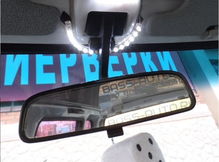

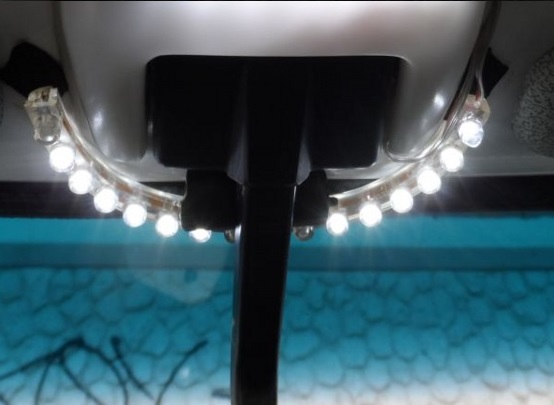

Нашел фото в инете. Это родной пенек?
http://tico.spb.ru/Forum/album_pic.php?pic_id=804
http://tico.spb.ru/Forum/album_pic.php?pic_id=805
Сообщения: 2678
СообщениеДобавлено: Пт Авг 29, 2014 10:08    Заголовок сообщения: Ответить с цитатой
Нет, это вообще какой-то валик, запихнутый между ногой зеркала и кузовом.
