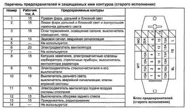

День добрый!
Поиском не нашел...
Может быть у кого есть фото с номерами предохранителей?

День добрый!
Поиском "нарыл", что есть некая зеленая книжечка где нарисовано расположение предохранителей с указанием их наименования.
Может кто поделится?
Спасибо.

СообщениеДобавлено: Чт Май 12, 2011 9:29    Заголовок сообщения: Ответить с цитатой
Закинул в галерею себе.2 варианта там.
http://tico.spb.ru/Forum/album_pic.php?pic_id=557
http://tico.spb.ru/Forum/album_pic.php?pic_id=558

СообщениеДобавлено: Чт Май 12, 2011 14:00    Заголовок сообщения: Ответить с цитатой
О. Для узбечек в большинстве случаев вариант 2, за исключением переходного периода сборки.
Украду-ка я у тебя эти рисунки в документацию, пожалуй Smile

СообщениеДобавлено: Пт Май 13, 2011 4:31    Заголовок сообщения: Ответить с цитатой
У меня прям на крышке коробки с предохранителями схема. Там все подписано, и сопротивления и для чего служит данный предохранитель. Странно что вы не смогли разобраться...

СообщениеДобавлено: Пт Май 13, 2011 13:27    Заголовок сообщения: Ответить с цитатой
Спасибо всем ответившим.
Крышка отсутствует совсем, по этому и задал вопрос.
