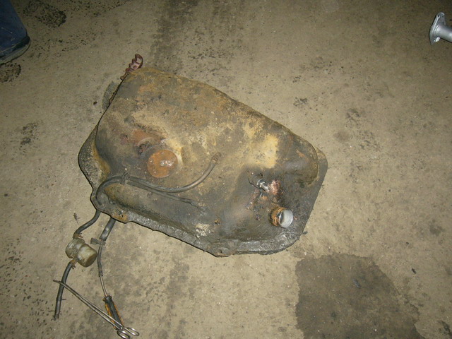

Вот старый бензобак
http://tico.spb.ru/Forum/album_pic.php?pic_id=74

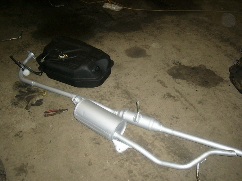

а вот новый бензобак и заодно выпуск (глушитель и резонатор с приемной трубой)
http://tico.spb.ru/Forum/album_pic.php?pic_id=75

Запчасти:
Бензобак 2300
Резонатор с приемной трубой 1500
Глушитель 1300
Прокладки резонатора и глушителя ~200
Доработки:
Резиновый антигравий, балончик 180
Высокотемпературная эмаль для выпуска, баночка 150
Работа (на Курляндской 4):
Замена выпуска 500
Замена бензобака 500
Диагностика подвески и регулировка ХХ - бесплатно

AndreyTico писал(а):
Бак гниет сверху или по пайке двух половин
Если бы все так хорошо... Сгнил снизу, примерно на 1/4 высоты :(
У меня тоже снизу и сбоку около шва (((
