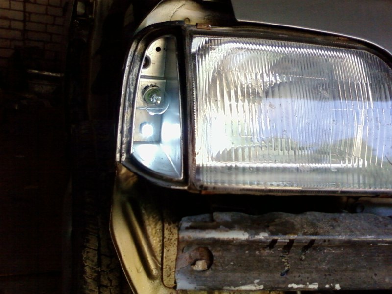

Сегодня целый день внедрял светодиоды в фары.Сначала вырезал алюминиевые пластины,они будут дополнительным теплоотводом, в которые закрепил болтиками диоды.
Феном хорошо разогрел фару и аккуратно снял стекло и открутил отражатель.В него на болтики прикрутил пластину с диодами.
Соединил последовательно проводами и через драйвер подключил от замка зажигания.
К вечеру работа была закончена,и вот результат. Результат оправдал все ожидания.Цена вопроса 920 рублей и день работы.

Серж, отлично придумано! А к какому проводу от замка зажигания и где подключался? Не хочу любой понравившийся провод перерезать. Один штатный разъём от ACC уже занят магнитолой и подсветкой. К нему ещё что-то цеплять не хочу.
Прибором поискал по разъёму,который идёт от замка зажигания,нашёл плюс и к нему подключился.Со временем сделаю отдельную кнопку.
