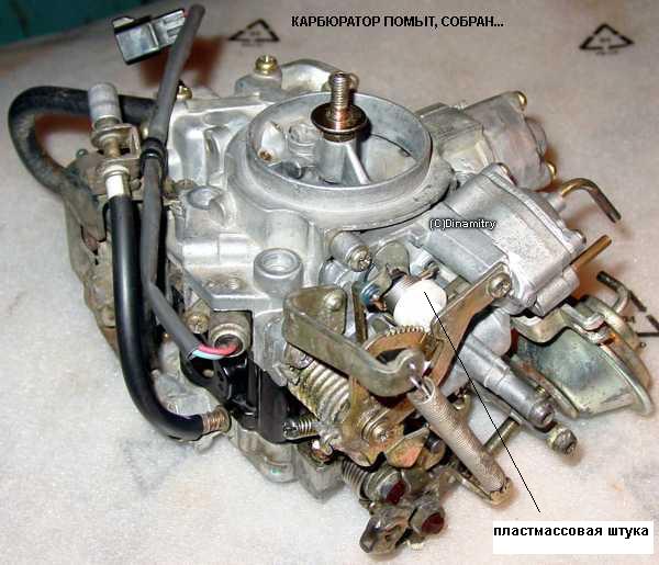

Прошу помощи, ранее поднимал вопрос в другой теме "Заглохла и не завелась" ... машина заводится но после прогрева сбрасывает обороты и глохнет ... поменяли топливный фильтр - НЕ ПОМОГЛО ... измерили компрессию - 12,5 во всех, прокачали обе топливные трубки - НЕ ПОМОГЛО ... купил новые свечи и провода - пока не ставил ... скорее всего проблема в карбюраторе - надо чистить, в своем городе карбюраторщиков по импортным авто не нашел ... думаю чистить сам.
Со знакомым хотели попробовать перенастроить систему сброса оборотов ... не снимая карбюратор ... один болт открутили а второй не получилось ... итог - сломали белую пластмассовую деталь с зубчиками (на фото - http://tico.spb.ru/Forum/album_pic.php?pic_id=595) В магазинах моего города его не заказать - прошу вашего участия ... может у кого есть лишняя ... или может в своем городе купить. И еще вопрос - "уголек" в крышке распределителя должен пружинить или не подвижен - у мя он не подвижен.

Сообщения: 2681
СообщениеДобавлено: Пн Дек 17, 2012 16:04    Заголовок сообщения: Ответить с цитатой
А пластмасска прям разорвана на мелкие кусочки? Или металлическими зубьями соседней детали прорезана часть сектора? Можно попытаться подкладыванием шайб и под пластмассовую деталь, и под железную, или под одну из них, подвинуть рабочую зону пластмасски в неразрушенную часть.
