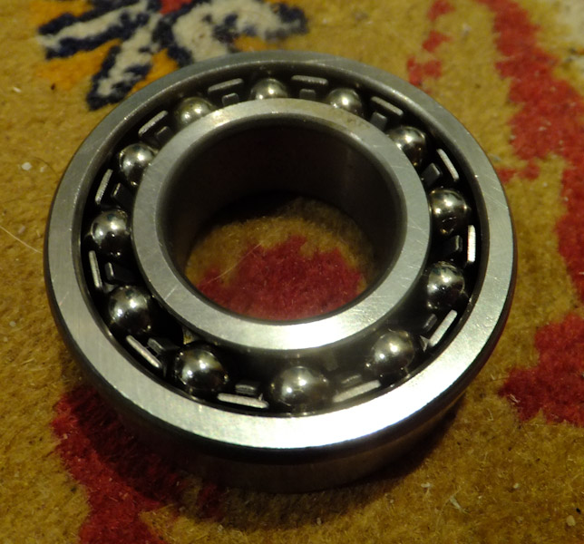

Про задние подшипники вопрос:
сзади стоят 205 и 204 подшипники. на работе нашел подшипики 205 двухрядные, маркировка 1205. Выглядят так:
http://tico.spb.ru/Forum/album_pic.php?pic_id=657
http://tico.spb.ru/Forum/album_pic.php?pic_id=658
размеры точно такие же, как у однорядных. На тике же однорядные стоят? А такие никто не пробовал ставить?

Что-то я не пойму- у каждого ряда нет своей дорожки на внешней обойме?
это самоцентрируемый подшипник. отлично работает на высоких скоростях, но по описанию воспринимает только радиальные нагрузки. 6205 воспринимает хорошо еще и осевые.

Кроме размеров, у подшипников есть и другие характеристики. Гуглим яндекс, находим http://www.podshypnik.info/index.php?zid=bearing_info&standart=gost8338&bearing=205 и http://www.podshypnik.info/index.php?zid=bearing_info&standart=gost28428&bearing=1205, после чего внимательно курим текст. Особенно в части статической и динамической грузоподъемности. После чего обычно наступает просветление.

а я покурил интернет еще и про подшипники матиза. Там в задней и передней ступицах конические роликовые радиально-упорные. К примеру у того же 7205 значения грузоподьемности гораздо выше. неужели у матиза значительно больше нагрузки в ступицах?
с подшипником 1205 меня больше смущает самоцентровка, по нагрузкам думаю выдержит.
Даже отвлекаясь от того, как 1205 держат момент в поперечной плоскости, ставить заведомо более слабые подшипники на Тику, у которой подшипники -- отнюдь не самое сильное место -- искать приключений на собственную задницу. "Каждый Буратино сам себе враг" (C)

И ещё насчёт этих двухрядных. Фраза: "Допускается значительный перекос внутреннего кольца относительно внешнего". Вот для таких мест он и предназначен. И это его фишка. Но эта же фишка говорит о том, что он исполнен ТОЛЬКО в открытом варианте. Не пойдёт...
