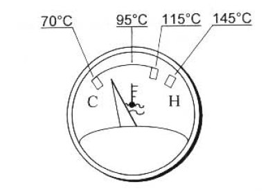

у меня така непоятная штука. Система ожлаждения работает полностью исправно кажется, вентилятор чётко срабатывает тогда когда нужно, но в кабине стрелка еле отклоняется от нуля, так даже летом было. Это в чем может быть проблема?
Очаровательная Соня
Сообщения: 2677
СообщениеДобавлено: Вс Окт 06, 2013 10:07    Заголовок сообщения: Ответить с цитатой
Соня
Изгнать воздушные пробки, проверить работу помпы, поставить термостат погорячее, Tama W44SC-88. Ну, и использовать эти слова для поиска и чтения.
Motomaks
Зарегистрирован: 24.02.2006
Сообщения: 358
СообщениеДобавлено: Вс Окт 06, 2013 20:05    Заголовок сообщения: Ответить с цитатой
Соня, все правильно.
http://4put.ru/pictures/max/745/2289513.jpg
Соня
Зарегистрирован: 09.07.2013
Сообщения: 159
Откуда: г. Таганрог. Ростовская область
СообщениеДобавлено: Пн Окт 07, 2013 0:13    Заголовок сообщения: Ответить с цитатой
Спасибо всем. А ещё посмотрела на картинку Мотомакса и поняла, что у меня все нормуль, всё четко как на картинке. Есть ещё один вопрос но по ходу в этой теме задавать его нельзя, ругаться будут.
