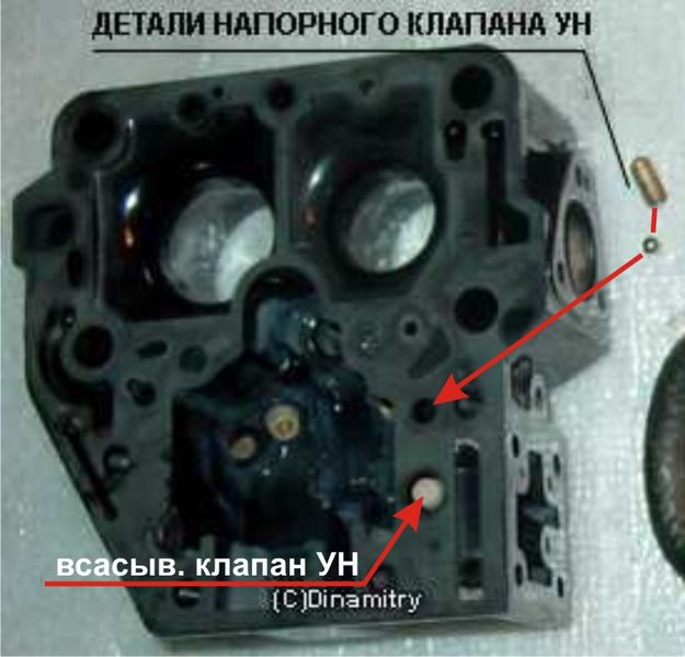

Разобрал карбюратор забито все что только можно.
Шарик само сабой выпал. Нарисуйте ктонибудь на картинке куда его воткуть.

http://tico.spb.ru/Forum/album_pic.php?pic_id=571 - напорный клапан ускорительного насоса (шарик и латунная втулка)
http://dinamitry.eniko.ru/reports/carbtico.pic/sch-1.jpg - всасывающий клапан ускорительного насоса (шарик и пластмассовая фиксирующая втулка)
