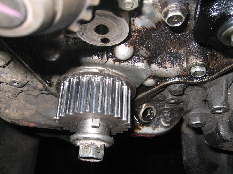

Вот провел фотосессию во время очередного снятия ремня ГРМ.
Выставляю коленвал по метке

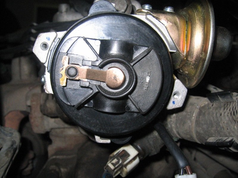

Вот в таком положении у меня контакты бегунка

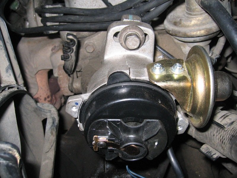

А в таком положении корпус распределителя

После все собрал. Мотор работает с сильной детонацией, не ровно, сильный запах бензина. Большой расход. Тяги нет. Утром заводится с трудом (стартер как будто втыкается и не может провернуть коленвал). При повороте корпуса распределителя в сторону радиатора, становится чуть лучше.
Что делаю не так???

Фото конечно - ничего не разглядишь.
В таком положении меток, проверь - клапана в первом цилиндре должны быть закрыты (между коромыслом и торцом клапана можно регулировать зазор, кстати)
а до замены ремня, двигун нормально работал?

Итог: отдал Тихона по совету знакомых одному мотористу. Он при снятом ремне ГРМ, повернули распредвал на 180 градусов, выставили по меткам, собрали - работает!!! Кто умудрился перевернуть распредвал - буду выяснять.
