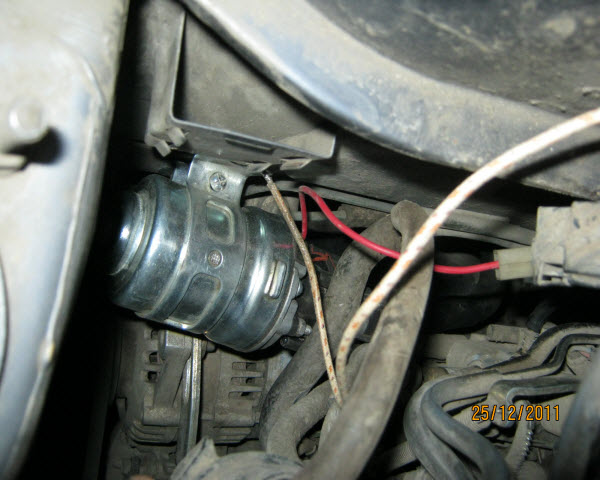

Можно дополнительный насос на печку поставить.Многие ставят-говорят лучше печка греет.Только куда его запихать-места под капотом свободного мало.Лежит такой насос,да не знаю куда его прилепить.
Хотел про чистый радиатор печки написАть)) потом вспомнил,что он у вас промыт электролитом))..если тепла мало,то поставить эл.помпу можно на вход печки на коробку передач,а на выходе через какую-нибудь проставку прям на фаэтон будет над генератором почти..но вот только с рос.эл.помпой так рисковать я устал и снял её..не стоит оно того,где-то читал что нарушается что-то в циркуляции ОЖ в ДВС и типа плохо сказывается на некоторых цилиндрах и связанными с ними частями..точно не припомню..
Мы тут понимаешь чуть-ли не все земляки..живу в 50км примерно от Омской обл. в сторону Павлодара.
фотка эл.помпы на выходе с радиатора печки.

Спасибо за ссылочку,tico KZ.Сам я из оконешниковоДумаю,большой разницы не будет от того где ее поставить-на входе в печку или на выходе.С газелистами советовался-говорят,ставят и так и так,как удобнее.Только вот у меня еще проблемка есть-паралельно печке у меня стоит котел подогрева.Думаю вот-если ставить помпу,то где лучше-до тройника или после?

Дополнительной помпой вообще заморачиваться не стоит, если радиатор забит. Я себе поставил помпу - не помогло. Хотя поставить её дело получаса. Придется летом снимать и прочищать радиатор печки изнутри и снаружи. Думаю, тогда и доп.помпа не понадобится.

Эл.помпа вариант так сказать для местного передвижения.сам удостоверялся не раз)) плюсы есть на холостом ходу протягивает печь лучше.Если же ставить с паре с эл.подогревом ДВС то в разрыв между печкой и тройником подогрева.Ставил так,но потом по времени вроде подогрев на 2кВт стал дольше греть что-ли.После ставил на выход..
в принципе после наших морозов лето пришло Very Happy и к нам
Больше заморачиваться не буду эл.помпой.проще один раз обклеить тепло-звуко-изоляцией,чем и собираюсь заняться летом Smile
после промывки стал ДВС греться быстрее,потому-что по малому кругу легко пошла ОЖ как и должно быть.
