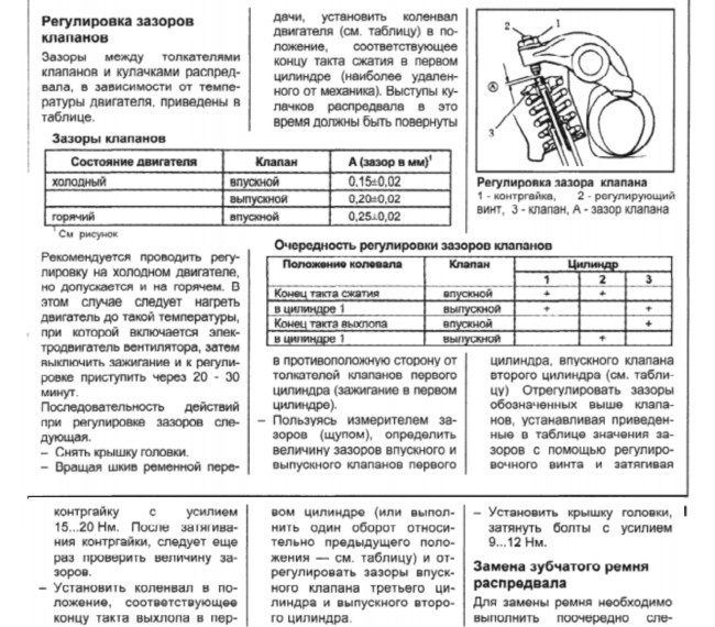

Хорошая фотка. Она подтверждает истину. 0,20 на выпускном клапане НЕ БЫВАЕТ!!!
это как же не бывает
как раз указаны тепловые зазоры по порядку
для впускных
хол 0,15
гор 0,25
для выпускных
хол 0,2
гор 0,3
регулировка: http://www.tico.spb.ru/Forum/album_pic.php?pic_id=530
конец такта сжатия в 1 цил
регулируются клапана впуск, вып 1-го, впуск 2-го, вып 3-го
провернуть колено на 1 оборот
вып 2-го, впуск 3-го
вот что мануал говорит
а еще почитайте насколько влияет зазор на фазы газораспределения

Неа. Кажись, написано так:
Холодный движок впуск 0.15
выпуск 0,25
Горячий движок впуск 0,2
выпуск 0,3

Саня истину глаголет. Контрольные параметры на сайте чуть ли не с его, сайта, рождения выложены.
