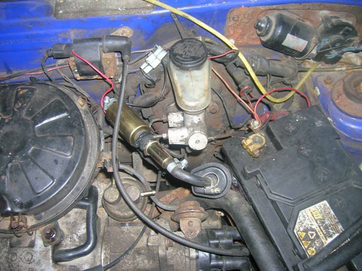

Поставили электробензонасос. http://tico.spb.ru/Forum/album_pic.php?pic_id=465 Работает отлично! Спасибо форуму за идею!
Сообщения: 2681
СообщениеДобавлено: Пн Дек 07, 2009 10:07    Заголовок сообщения: Ответить с цитатой
А механический зачем оставили?
Инна Арнольдовна
Зарегистрирован: 25.03.2008
Сообщения: 525
Откуда: Петербург, Удельная.
СообщениеДобавлено: Пн Дек 07, 2009 11:33    Заголовок сообщения: Ответить с цитатой
Не знаю. На всякий случай, наверно.
Сообщения: 2681
СообщениеДобавлено: Пн Дек 07, 2009 12:02    Заголовок сообщения: Ответить с цитатой
А случай скоро предоставится. Диафрагма при сухой работе быстро треснет, а патрубки открыты. ПолУчите вентиляцию двигателя пыльным воздухом, к тому же мех. насос отбирает хоть и небольшую, но мощность. Теперь это зачем?
Инна Арнольдовна
Сообщения: 525
СообщениеДобавлено: Пн Дек 07, 2009 12:13    Заголовок сообщения: Ответить с цитатой
Бр-р-р! И что мне теперь делать?
Сообщения: 4041
СообщениеДобавлено: Пн Дек 07, 2009 13:15    Заголовок сообщения: Ответить с цитатой
Попросить своих механиков снять механический насос, а отверстие в блоке заглушить металлической пластиной с прокладкой.
