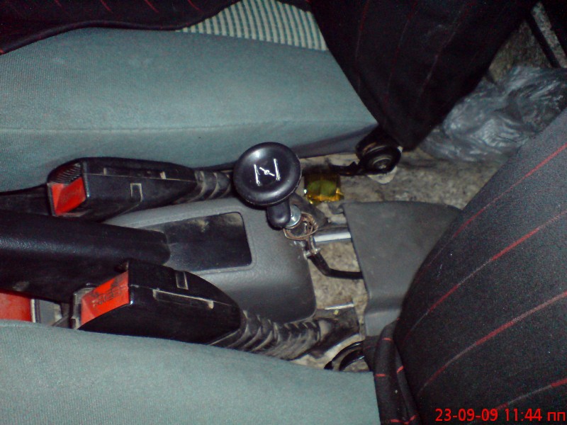

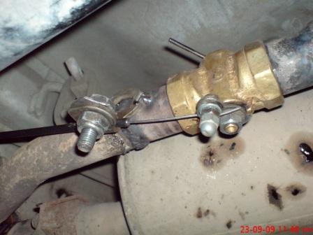

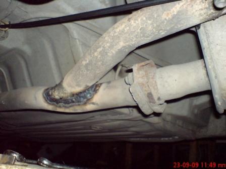

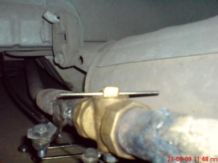

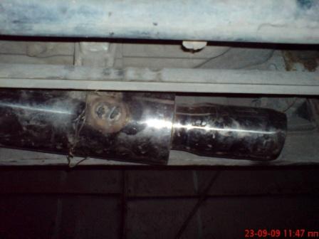

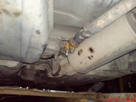

Доброго времени суток! вот сделал небольшой тюнинг выхлопной трубы с регулировкой по звуку из салона. Мне досталась резонатарная труба бесплатно... друзья подарили.. вот я решил поставить но думал много.. и решил всётаки поставить ... но возникла проблема с тем что у нас запрещены такого рода переделки ... т.е можно переделывать но не значительно.. так как звук выхлопной трубы становится похож как у спортивного автомобиля ... ну вот немного подумав я решил сначала использовать вентиль от водопровода шарообразного перекрывания.. но рассмотрев конструкцию изнутри увидел что там стоит пластиковая прокладка ... мне сразу подсказали что можно использовать вентиль от газа... т.е. газовая задвижка которая ставится дома для перекрывания газа ... ну ещё я её немного модернизировал так как видно на одном снимке там есть нечто походившее на полоску метала.. это пруток.. он не даёт серцевидному конусу застревать... ну и в заключении прошу посмотреть на фото моей конструкции, если кто сможет дайте оценку.. и ещё может кто посоветует как улучшить саму конструкцию выхлопной трубы с регулировкой.
вот сами фото...

СообщениеДобавлено: Вс Сен 27, 2009 12:06    Заголовок сообщения: Ответить с цитатой
домашний вариант газовой заслонки не приемлем в наших погодных условиях, подгниет и не будет регулироваться, наверное не хватает защиты от солей и влаги...
наверное нужно уличный вариант ставить? Rolling Eyes
резонаторная труба не выходит из под кузова, выхлоп может чувствоваться в салоне...
а вообще молодец Wink

Спасибо за советы.. во первых у нас нет таких солей и реагентов, во вторых не смог найти лучшей заслонки.. на резонатор... и кстати как ни странно ни запаха.. ни гари нет в салоне ... езжу уже 3 дня всё нормально! нет запаха... а то что нет выходя выхлопу в дальнейшем буду переделывать так... первое уберу задний противотуманный фонарь так как его не использую! и в его дурку выведу трубу выхлопа резонатора....
И есть ещё вопрос ! как думаете правильно ли я приворил трубу выхлопа ... так как я её приварил, после пламегасителя, но всё же думаю переворить до пламегасителя .... кто что может подсказать жду ответов... да кстати после этой переделки мощьность значительно выросла! пробовал на больших оборотах 1 скорость 45-50 км\ч, 2-рая скорость 50-70, 3-я скорость от 70- до 120.... и так далее.. ну что скажите! и расход уменьшился! как ни странно! на 100 км ест 4-5 литров а раньше при родном глушителе ела 6-8 литров в городе и за городом... жду ответов и предложений!
