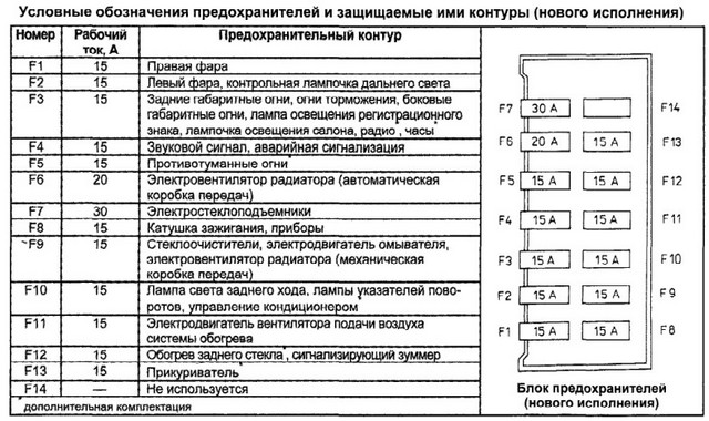

День добрый!
Поиском не нашел...
Может быть у кого есть фото с номерами предохранителей? |

День добрый!
Поиском "нарыл", что есть некая зеленая книжечка где нарисовано расположение предохранителей с указанием их наименования.
Может кто поделится?

Зарегистрирован: 28.03.2003 Сообщения: 4041 Откуда: Санкт-Петербург
Добавлено: Чт Май 12, 2011 7:58 Заголовок сообщения: |
Если приду домой до полуночи, сосканю. _________________ /DiOs |

Добавлено: Чт Май 12, 2011 14:00 Заголовок сообщения: |
О. Для узбечек в большинстве случаев вариант 2, за исключением переходного периода сборки.
Украду-ка я у тебя эти рисунки в документацию, пожалуй  _________________ /DiOs |
Добавлено: Чт Май 12, 2011 14:48 Заголовок сообщения: |
Выложил _________________ /DiOs |

Спасибо всем ответившим.
Крышка отсутствует совсем, по этому и задал вопрос.
Еще раз вскм спасибо. |
