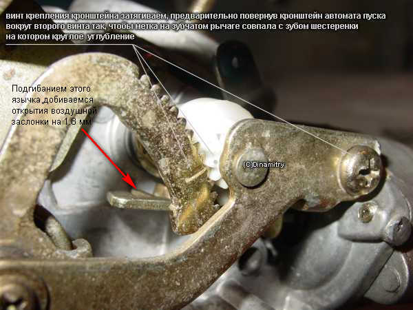

Yralsvyaz12345
Зарегистрирован: 10.01.2009
Сообщения: 166
Откуда: г.Каменск-Уральский
СообщениеДобавлено: Пт Окт 04, 2013 5:35    Заголовок сообщения: Ответить с цитатой
maximus Глохнет она у вас потому что воздушная заслонка очень сильно открывается,у себя так мучелся в прошлую зиму,а надо то всего отрегулировать заслонку,смотри фото.
http://tico.spb.ru/Forum/album_pic.php?pic_id=616
На счет заслонки, сам механизм выставлен по меткам, а вот какя величина ее приоткрытия не смотрел посмотрю и буду разбираться.

waxiw
Зарегистрирован: 23.07.2013
Сообщения: 31
Откуда: Ижевск
СообщениеДобавлено: Сб Окт 05, 2013 22:52    Заголовок сообщения: Ответить с цитатой
колян Спасибо за ответ, как я понял разбитать тут?
http://dinamitry.eniko.ru/reports/carbtico.pic/autochoke2.jpg
т.е. снимать трос газа,пружины,рычаги, и потом капсула достанется?(Я с автомобилями пока что импотентен, можно подробнее о разборке)
колян
Зарегистрирован: 22.02.2013
Сообщения: 170
Откуда: алма-ата
СообщениеДобавлено: Вс Окт 06, 2013 0:44    Заголовок сообщения: Ответить с цитатой
Всё правильно.
Открутить два винта, крепящие пластину с осью пластмассовой шестерни и снять эту пластину вместе с шестерней.
Потом аккуратно снять зубчатый сектор с оси, контролируя пружину, чтобы по пальцам не стукнула.
Сама восковая капсула просто вставлена в корпус и держится на резиновом кольце.
Если кольцо в хорошем состоянии и антифриз не подтекает, то капсулу не стоит вынимать, разработать шток на месте, а если подтекает, то капсула легко вынимается пассатижами, после чего можно заменить кольцо и вставить капсулу обратно.
На моей машине подтекала, так вынулась свободно, двумя невооружёнными пальцами.
Кстати, если не окажется под рукой кольца требуемого размера, то можно вместо резинового кольца плотно намотать в канавку ленту ФУМ – знакомый так делал.
Собирать, как пишут в умных книжках – "...в порядке, обратном разборке."
spazz74
Зарегистрирован: 25.09.2013
Сообщения: 61
Откуда: Магнитогорск
СообщениеДобавлено: Чт Окт 10, 2013 16:40    Заголовок сообщения: Ответить с цитатой
И все таки не могу никак докопаться в чем проблема... Резко стала заводится и сразу глохнуть, до этого с полпинка и на прогрев уходила, а теперь раза с 3-4, и только потом на бодрый прогрев. Проверил заслонку, метки, вроде все норм, заслонка стоит (хотя и немного болтается из-за растянутой пружинки, но встает на место при нажатии на газ), зазор вроде более менее верный (опять же насколько важен этот самый зазор и может есть смысл как-то зафиксировать его в 1.8мм-ом положении), подкачивал раньше 1 раз, сейчас этого стало не хватать. Есть задумка что слишком забеднил смесь при регулировке карба, поэтому и спрашиваю знатоков, может ли это влиять на холодный пуск (на горячую опять-же с полпинка) Question
