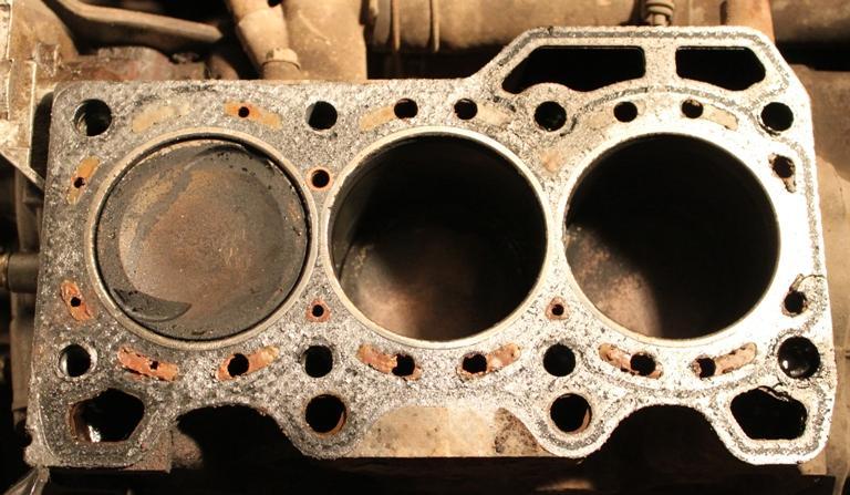

При замене прокладки ГБЦ перетянул болты головки. Причём болты остались старые (мастера сказали, что при первом откручивании их не меняют). Затягивал мастер от руки на чутьё. А позже я решил проверить динамометрическим ключом. Оказалось около 70 Нм. У кого-то в форуме значилось 120 кг. Я решил подтянуть... Смелости хватило до 100 Нм по всем болтам. Потом заглянул в книжку, а там указан диапазон 65-70 Нм Embarassed
Я понял, что "кг" и "Нм" - всё же не одно и то же!... Хотя и катаюсь уже 4-й день, и буксовал в снегу, всё вроде нормально. Только терзают сомнения - выдержат ли болты дальнейшую эксплуатацию? (в мае собираюсь в большое путешествие на Ставрополье и Урал) Wink
Может, перед путешествием стОит поменять прокладку и болты?

С течением времени прокладка ГБЦ даёт усадку, и после пары тыщ км её обычно принято было протягивать штатным моментом. Вам просто не надо будет этого делать. Если болт при затяжке повёл себя адекватно, то уж потом тем более будет всё ОК.

По моему это пять Rolling Eyes Болты меняют, потому как есть мнение, что они растягиваются. Голову тянуть от руки - наверное можно, только зачем, если простенький динамометрический ключ стоит около 250 рублей.
Прокладка усадку дает, по этому голову прикручивали сначала на момент 15Нм, покурили, и затянули на 80Нм.

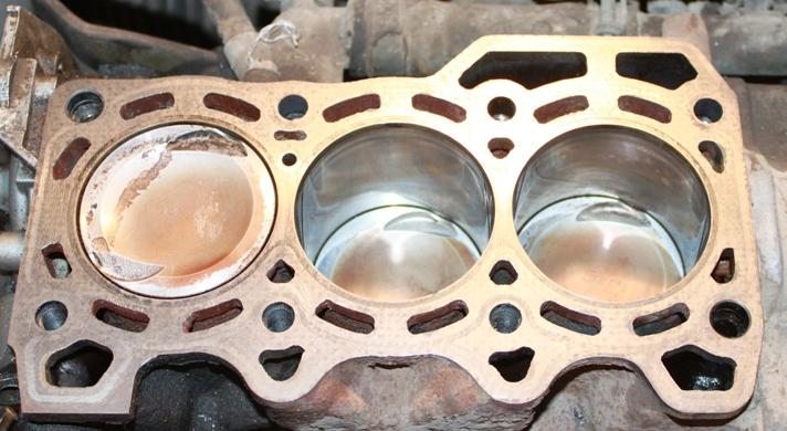

Спасибо за практические советы! Думаю, через пару тысяч всё же нужно проверить затяжку болтов (если это им бедным перетянутым не повредит Confused ). Раз прокладка даёт усадку, то возможно некоторые болты могут и ослабнуть...
С опозданием, но всё же - фотоотчёт - вид повреждённой прокладки:
http://tico.spb.ru/Forum/album_pic.php?pic_id=526
отчищенный и отмытый блок цилиндров:
http://tico.spb.ru/Forum/album_pic.php?pic_id=527
