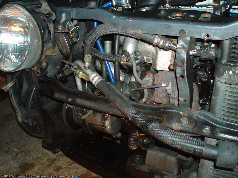

Да, слева это болты на компрессоре, а его корпус не доходит до маслофильтра всего на 4-5мм. На моей первой Тико без кондея фильтр тоже менялся без особых проблем. Кондей с покупки машины не работает, только зараза мешает, что под капотом, что его части в салоне.. Но всё же думаю когда-нибудь собраться и заняться его восстановлением.
У japanцев там ещё хлеще  |
