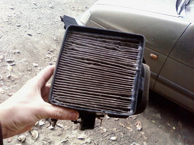

СообщениеДобавлено: Сб Янв 19, 2013 13:43    Заголовок сообщения: Ответить с цитатой
часто езжу по полям к участку так-что пыль в салоне достала тем более дети.... взял фильтр от спарка и отрезал ненужное, немного герметика и вот результат.
http://tico.spb.ru/Forum/album_thumbnail.php?pic_id=618
http://tico.spb.ru/Forum/album_pic.php?pic_id=617

СообщениеДобавлено: Сб Янв 19, 2013 19:25    Заголовок сообщения: Ответить с цитатой
ИВАН, опять же, когда он засрётся, как потом менять? На своём Спарке меняю каждые 10тыс. и чего в нём только нет. Вентилятор попросту перестаёт тянуть воздух нормально.

кто как накатывает. я на первой тике накатал 14 только за осень-зиму (Ноябрь - март) и 15 на другой тике за лето-осень (Июнь-Октябрь).
а отец за 7 лет накатал на восьмерке 3 всего.
Поэтому часто так лазать туда для меня было бы геморно
