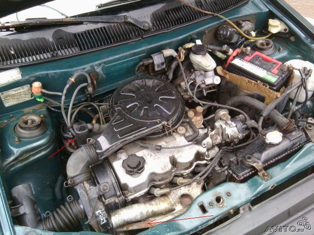

Доброго времени суток, вчера при смене стартера обнаружил что нижний шланг клапана оранжево-зеленого цвета на моей машине никуда не подключен, видимо я его забыл подключить когда снимал карбюратор. Подскажите кто знает/помнит или кто может посмотреть у себя куда он подключен? Смотрел старое фото капота, там он уходит вниз слева от кастрюли.

Неа. Фото моей машины.
http://tico.spb.ru/Forum/album_pic.php?pic_id=661

http://my.jetscreenshot.com/demo/20140129-n7d5-92kb.jpg
Василий Фотку снял с польского форума Тиководов
Тот, кто знает, никогда не отвечает на вопросы... (/DiOs)
