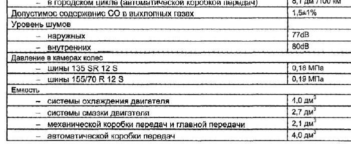

Зарегистрирован: 08.03.2007 Сообщения: 1082 Откуда: Москва/Черёмушки
Добавлено: Пт Июн 15, 2007 20:11 Заголовок сообщения: |
Выписка из книжки: стр.№9,
вот тут.
http://tico.spb.ru/Forum/album_pic.php?pic_id=161
а вообще ссылки на книжку тогда кто то давал на форуме.
Емкость
-системы охлаждения двигателя 1,0 дм.куб.
-системы смазки двигателя 2,7 дм.куб.
далее про коробки пишется, странно только что по охлаждению пишут 1,0 дм.куб. может подразумевают только бачок? а не всю систему.
я у себя заливал 2,5 литра и был нормальный уровень, с учётом остаточного масла в движке, ведь совсем полностью его никак не слить. _________________ 97г.вып. цвет 92L, № у051тс97
Добавлено: Пт Июн 15, 2007 20:14 Заголовок сообщения: |
без фильтра: 2,5 л
с фильтром: 2,7 л
при первом
заполнении: 3,0 л
Вот наверное чем ориентировалась.
Вы в первый раз, энто не значит что действительно первый раз заливается в движок. _________________ 97г.вып. цвет 92L, № у051тс97
