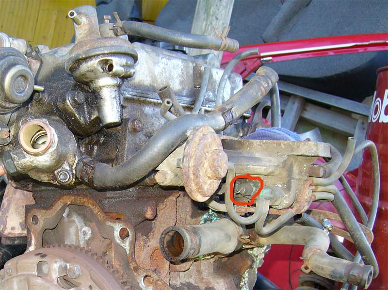

Датчик температуры вкручен во впускной коллектор(справа, если стоять лицом к открытому капоту), притом их там даже два одинаковых, но подключен только один.
На фотографии датчик обведен красным
http://tico.spb.ru/Forum/album_pic.php?pic_id=102
Большое Вам человеческое спасибо!!!!
Ёпрсть! как же туда подлезть то?!!! Shocked

Лучше всего, конечно, подлезать сначала сняв карбюратор Wink
Тогда все будет видно. Датчик откручивается ключом на 12.
У меня остается только один вопрос - нахрена их там 2 штуки Question Кстати могу посоветовать попробовать переключить клемму с одного датчика на другой - они одинаковые.
