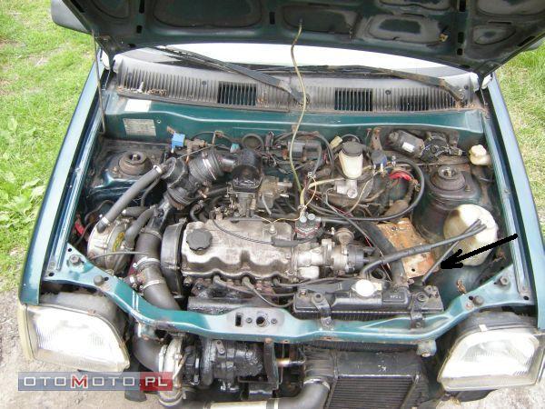

Вот стал счастливым обладателем девайса Smile "ТИХОН 93г.в."
Сталкнулся тут с такой проблемой. Если не прогрел двигатель до рабочей температуры, а так чуток погрелся и поехал. То если дать в полик из расширительного бочка выкидывает ОЖ по вот этому шланчику на дорогу.
http://tico.spb.ru/Forum/album_pic.php?pic_id=569
Сперва заменил крышку-клапан радиатора, на более подходящий и более свежий. После такого вроде не было, но
читая форум наткнулся на эту картинку и почему то у меня вдруг возникли сомнения в том, что этот шланг должен просто так висеть.
Подскажите куда он должен идти, или всётаки он так и должен в случае чего лить на асфальт ОЖ.

Шланг, идущий от системы охлаждения, должен быть подсоединен к тому штуцеру, от которго трубка опускается на дно расширительного бачка. Дренажный шланг (он действительно просто болтается) -- к тому штуцеру, который просто вставлен в крышку расширительного бачка.

это что турбонагнетатель чиволи учтановлен, да еще и на газу мафынка Shocked
а не прокладку ли пробило под головкой???
на холодную врятли будет выкидывать антифриз
в расширитель его выгоняет из-за избыточного давления в системе, когда антифриз от температуры расширяется настолько, что ему тесно в системе
а степень сжатия уменьшали под турбину???

не моё фото ), а хотелось бы конешно.
вот у меня было тоже 2 предположения
либо головка либо крышка радиатор.
Просто она же ещё и клапан. когда давление в системе высокое она пропускает в бачек, а когда пониженное обратно.
и давление там меняется если потдать газку.
а вот со старым клапаном обратно не стравливало, да и на расшерительном прокладка была убита. По ней воздух подсасывало.
Короче незнаю пока не выкидывает, покатаюсь ещё пару недель, там видно будет.

ну а так подсоединено правильно
правый вход, левый выход
на крышечке стрелки нарисованы Smile
