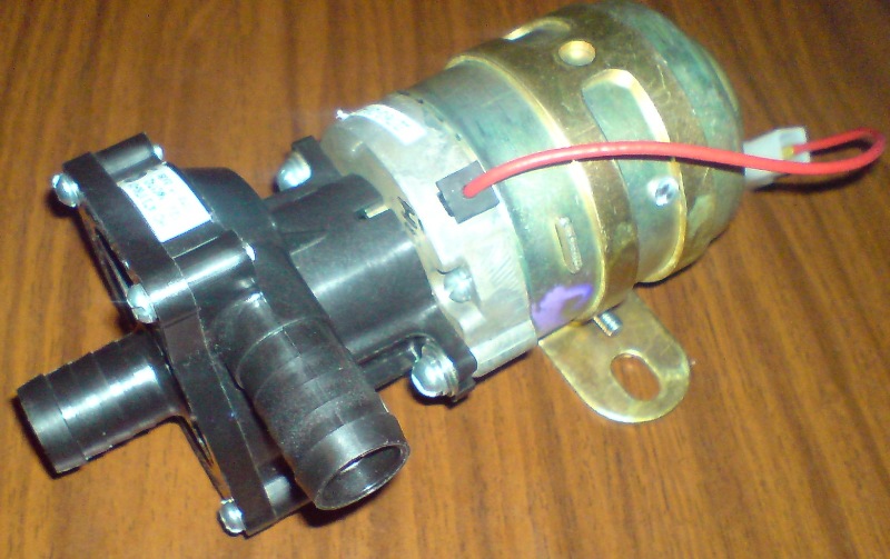

Задался был тут для себя вопросом -Куда делось прошлогоднее тепло в машине? Мама и та заметила-Прошлый год ноги от печки подальше убирала,а теперь хоть под попу греть засовывай...помолчал в ответ,и решил разобраться..В первую очередь сменил термостат...стало теплее,старый бывало если открылся то навсегда...Но всёравно не то тепло что было,в -45°С на трассу уверенно выезжал в тоненькой курточке и ту потом снимал..Дальше решил снять и промыть саму печку,что и было сделано...ну практически идеальная чистота,не считая нескольких листиков на самом радиаторе..задумался...и вспомнил что при определённых стечениях когда порвался ремень ГРМ,менялась то и помпа...а вот лопасти на неё были меньше...вернее покатые а на старой более угловатые,то есть захват жидкости больше был...Ну разумеется в деревне фиг найдёшь помпу от Тико да ещё и с выбором лопастей,и решил поставить маленький электронасосик-помпа,или правельно не знаю как зовут ,но ставят многие ГАЗЕЛЬисты ...и вот тут результат превзошол даже мои прошлогодние ожидания)))...стоя на месте ,на холостом ходу со стрелкой темпиратуры не дошедшей ещё даже до первой метки,а уже дуло тепло...выскочил на трассу-отлично...специально проехал на малых оборотах..кажется завтра буду кататься в майке)))
так же поставил электроподогрев ОЖ на 220в 2кВт Альянс...стало не нужно затаскивать старый АКБ домой на ночь в морозы...минут 30 и двигатель тёплый...хотя мои 2 кВт и радиатор успевают подогревать..врезался в нижний патрубок радиатора-забор ОЖ,а подача врезана в патрубок печки...может кто знает другой метод подключения?...
А можно поподробнее , как называется, куда поставил или фотку? Confused
Как дальнейшая эксплуатация?
Прапорщик Ли
Зарегистрирован: 28.11.2008
Сообщения: 67
Откуда: Салават
СообщениеДобавлено: Ср Фев 02, 2011 12:36    Заголовок сообщения: Ответить с цитатой
http://www.desyatki.ru/guide/kuzovisalon/oiv/2/
Что-то типа такого, где-то я видел про электропомпу на десятки более подробно с фотками и схемой подключения, тоже собираюсь поставить, только вот все еще ищу место куда же прикрутить сам насос? в нашем то пространстве под капотм у Тишки )
TicoKZ
Зарегистрирован: 06.06.2009
Сообщения: 85
СообщениеДобавлено: Ср Фев 02, 2011 19:07    Заголовок сообщения: Ответить с цитатой
Эксплуатация пока нормальная,но как показала себя эта помпачка на других авто- ненадёжная она...сыреет ,мокреет...да и не подтянешь её толком,пластмасса держится на саморезах...будет возможность берите импортную от мерсов или бумеров с разборок,надёжней будет да и идёт она в большинстве этих машин с завода и стоит на обратке с радиатора печки...я поставил на подачу печки с блока вместе с подогревом двигателя через тройник...то есть патрубок родной лучше не резать а воспользоваться другим шлангом,у меня из тогоже подогрева Альянс. Фоток самой помпы и переделки попробую скинуть завтра. Закреплена она на МКПП,на АКПП понятия не имею, ибо в глаза даже не видел такую.
Картинку с подобной помпой загрузил в галерею к себе.
http://tico.spb.ru/Forum/album_pic.php?pic_id=535
Ещё по поводу термостата,гуляя по рынку за пару сотен км от ПМЖ, заметил что похож на наш от какого-то опеля,у него только юбка шире на пару мм,котрорые можно удалить по необходимости...а глубина посадки должна подойти к нам ,что понравилось так это его температура открывания 91°С....продавщица не знала от какой именно модели опеля.. как раз был с собой старый . искал горечее родного 82°С...в следущий раз куплю и проверю.

Про эл.помпу пишут, что пластик начинает плыть при 95 градусах.
Ее надо на обратку ставить, там холоднее.
Да и гудит громко. Советуют от подержанных Вольво.
