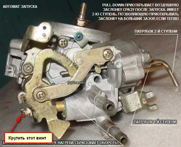

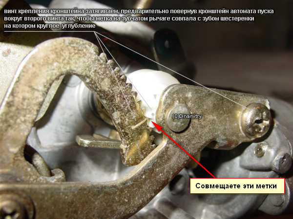

Я тут вспомнил (пока читал форум), у мя однажды когда разбирал карбюратор слетела пружинка натягивающая шестеренку заслонки (белая шестеренка которую крутит рычаг прогревочных оборотов) я конечно быстренько натянул ее обратно (зимой это было в неотапливаемом гараже) и только сейчас подумал может из-за нее у мя нет прогревочных (а когда были то запаздывали). Насколько эта шестеренка должна быть натянута? спрашиваю что-бы не лесть туда понапрасну (дабы не стало еще хуже).
Спасибо за помощь!
Спасибо за помощь!
На столько,что бы эта пружинка могла закрыть воздушную заслонку,когда двигатель остынет,настраивать лучше совмещая метки автозапуска.
http://tico.spb.ru/Forum/album_pic.php?pic_id=613
http://tico.spb.ru/Forum/album_pic.php?pic_id=614
