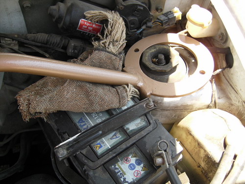

вообщем решился я на лёгкий тюнинг...
закакзал распорку, но сделали мне её по размерам стандартой тики! а у меня не родной аккумулятор, он более узкий и более высокий!
кароче, вот расспорка:

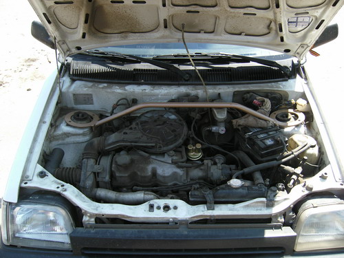

вот как она должна стоять в идеале:
http://tico.spb.ru/Forum/album_pic.php?pic_id=184
а вот в чём проблема:
http://tico.spb.ru/Forum/album_pic.php?pic_id=185
плюс аккумулятора замыкает с расспоркой!
знатоки!! что делать?
Может её перевернуть? или не подходит?
Мона поставить удлинёные провода и перевернуть аккум...

Оберни плотной резиной распорку и не мучайся

из-за аккумулятора распорка не становится! даже если я её заверну, она всё раавно не станет!

А что ты хочешь услышать? Она не встает над корпусом аккумулятора? Поменяй аккумулятор на штатный или откажись от распорки. Она не встает над клеммой? Уже сказали -- переверни аккумулятор, нарастив провода. Или купи аккумулятор с противоположенной полярностью. Главное, чего я не понимаю -- зачем весь этот геморр? Ты постоянно устраиваешь прохваты по буеракам?
