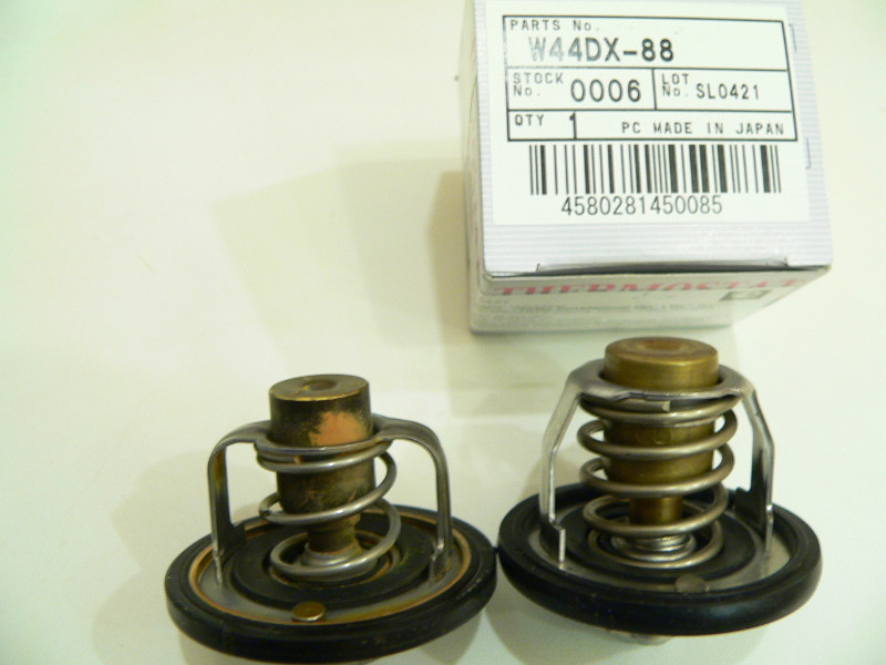

Григорий
Зарегистрирован: 09.11.2010
Сообщения: 161
Откуда: Саратов
СообщениеДобавлено: Вс Фев 12, 2012 20:49    Заголовок сообщения: Ответить с цитатой
Термостат Tama в сравнении с "родным"
http://tico.spb.ru/Forum/album_pic.php?pic_id=580
Штатный выглядит "недокормленным"
